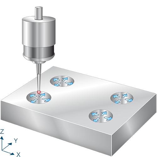

Mittelpunkt über 4 Bohrungen
Die Mittelpunkte der jeweiligen Bohrungen werden mit 4 Punkten (siehe SysMeasWcs8) berechnet und aus den 4 Mittelpunkten wird der Gesamtmittelpunkt berechnet.
Der Messtaster muss manuell oder im Automatikbetrieb bestmöglich mittig auf Messtiefe in der Bohrung positioniert werden.
Für korrekte Messergebnisse müssen die Voraussetzungen beim Messen eingehalten werden.
