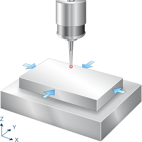

Rechteck außen
Der Messtaster wird über dem Zapfen positioniert und misst dann nach jeweiliger Vorpositionierung in positive und negative X- und Y-Richtung und berechnet daraus den Mittelpunkt.
Der Messtaster muss manuell oder im Automatikbetrieb möglichst mittig über der Rechteckinsel positioniert werden.
Für korrekte Messergebnisse müssen die Voraussetzungen beim Messen eingehalten werden.
