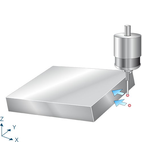

Winkelmessung in Z-Achse (B-Achse)
Der Messtaster misst nach der Positionierung in Richtung der X-Achse. Der Messtaster muss manuell oder im Automatikbetrieb vor den ersten Messpunkt auf Messtiefe positioniert werden.
Der berechnete Winkel entspricht der Verdrehung des Werkstücks um die Y-Achse in Bezug zur Z-Achse.
Der Sollwinkel (@P12) beschreibt den gewünschten bzw. zu erreichenden Winkel. Zur Bestimmung des Ausgabewinkel (V.CYC.SysRetB) wird der Sollwinkel (@P12) mit dem ermittelten B-Wert verrechnet: Ermittelter B-Wert - @P12 = Ausgabewinkel (V.CYC.SysRetB). Beispiel 1: Ermittelter B-Wert = 45 Grad, @P12 = 45 Grad, Ausgabewinkel (V.CYC.SysRetB) = 0 Beispiel 2: Ermittelter B-Wert = 45 Grad, @P12 = 0 Grad, Ausgabewinkel (V.CYC.SysRetB) = 45
Für korrekte Messergebnisse müssen die Voraussetzungen beim Messen eingehalten werden.
