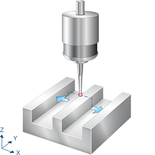

Nut Messung in X-Achse mit Hindernis
Der Messtaster misst nach der Positionierung oberhalb des Hindernisses sowohl in positive als auch negative X-Richtung, nach jeweiliger Vorpositionierung in der Nut. Der Messtaster muss manuell oder im Automatikbetrieb möglichst mittig über dem Hindernis positioniert werden. Das Hindernis befindet sich in der Mitte der Nut.
Für korrekte Messergebnisse müssen die Voraussetzungen beim Messen eingehalten werden.
Nut Messung in X-Achse mit Hindernis 1:
Nut-Messung in X-Achse mit Hindernis
