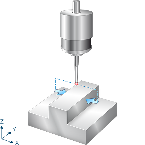

Steg-Messung in X-Achse
Der Messtaster misst nach der Positionierung oberhalb des Stegs nach erneuten Vorpositionierungen sowohl in positive als auch negative X-Richtung. Der Messtaster muss manuell oder im Automatikbetrieb möglichst mittig über dem Steg positioniert werden.
Für korrekte Messergebnisse müssen die Voraussetzungen beim Messen eingehalten werden.
Steg-Messung in X-Achse 1:
