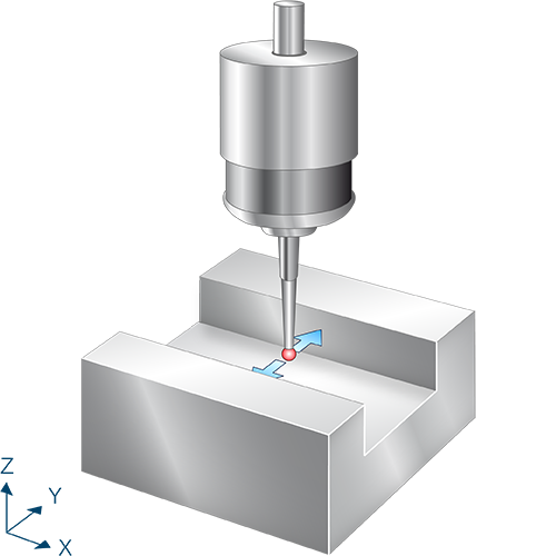

Der Messtaster misst nach der Positionierung in der Nut sowohl in positive als auch negative X-Richtung. Der Messtaster muss manuell oder im Automatikbetrieb möglichst mittig auf Messtiefe in der Nut positioniert werden. Nut-Messung in Y-Achse.
Für korrekte Messergebnisse müssen die Voraussetzungen beim Messen eingehalten werden.
