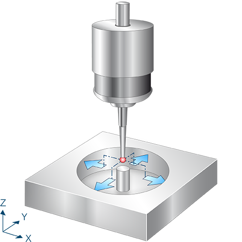

Innendurchmesser mit vier Punkten und Hindernis
Der Messtaster misst nach der Positionierung oberhalb des Zapfens entlang der X- und Y-Achse, sowohl in positive als auch negative Richtung, nachdem er jeweils neu vorpositioniert wurde.. Der Messtaster muss manuell oder im Automatikbetrieb möglichst mittig über dem Zapfen positioniert werden.
Für korrekte Messergebnisse müssen die Voraussetzungen beim Messen eingehalten werden.
Innendurchmesser mit vier Punkten und Hindernis 1:
