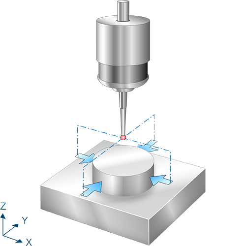

Außendurchmesser mit vier Punkten
Der Messtaster wird über dem Werkstück positioniert. Danach erfolgen Messungen in positive und negative Richtung der X- und der Y-Achse, für die jeweils erneut vorpositioniert wird. Der Messtaster muss manuell oder im Automatikbetrieb möglichst mittig über dem Zapfen positioniert werden.
Für korrekte Messergebnisse müssen die Voraussetzungen beim Messen eingehalten werden.
Außendurchmesser mit vier Punkten 1:
