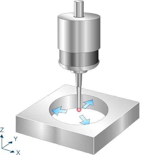

Innendurchmesser mit drei Punkten
Der Messtaster misst nach der Positionierung innerhalb der Bohrung entlang von festgelegten Winkelgeraden. Der Messtaster muss manuell oder im Automatikbetrieb bestmöglich mittig auf Messtiefe in der Bohrung positioniert werden.
Für korrekte Messergebnisse müssen die Voraussetzungen beim Messen eingehalten werden.
Innendurchmesser mit drei Punkten 1:
