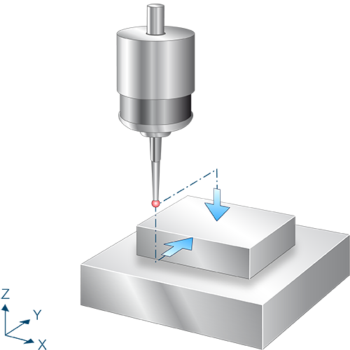

Messen in Y- und Z-Achse
Der Messtaster misst nach der Positionierung zunächst in Z-Richtung bis er auf ein Werkstück trifft. Danach wird neu positioniert und in Y-Richtung gemessen. Der Messtaster muss manuell oder im Automatikbetrieb so positioniert werden, dass in Y- und Z-Achse vor der Messfläche positioniert werden kann.
Für korrekte Messergebnisse müssen die Voraussetzungen beim Messen eingehalten werden.
Messen in Y- und Z-Achse 1:
