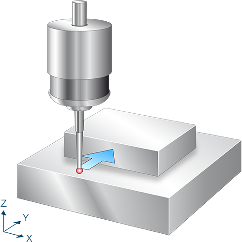

Messen in Y-Achse
Der Messtaster misst nach der Positionierung entlang der Y-Achse, bis er auf ein Werkstück trifft. Der Messtaster muss manuell oder im Automatikbetrieb vor der gewünschten Fläche auf Messtiefe positioniert werden, bevor man den Zyklus startet.
Für korrekte Messergebnisse müssen die Voraussetzungen beim Messen eingehalten werden.
Messen in Y-Achse 1:
Messen in Y-Achse
