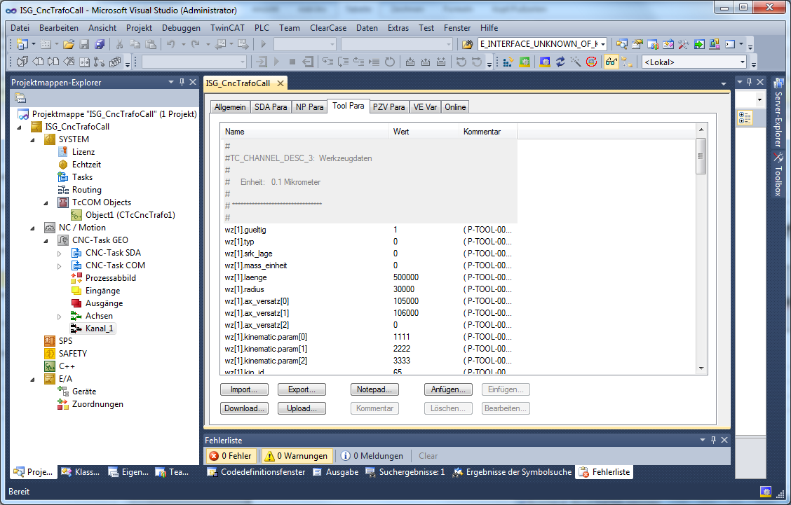

Transformationsparameter des Werkzeugs
Die Werkzeugparameter können in der CNC oder in einer externen Werkzeugverwaltung (z.B. in der SPS) verwaltet werden. Falls die Werkzeugparameter in der CNC verwaltet werden d.h. der Kanalparameter ext_wzv_vorhanden = 0 (s. P-CHAN-00016) gesetzt ist, ist im TwinCAT3-Projekt der Reiter „Tool Para“ mit der Werkzeugparameterliste verfügbar.
Beispiel
Parametrierbeispiel- Werkzeug
Parametrierung in der Werkzeugliste, siehe P-TOOL-00009
wz[5].kinematic.param[0] 1538000   # Kopfversatz 1: 153,8 mm
wz[5].kinematic.param[1]   25000   # Kopfversatz 2: 2,5 mm
wz[5].kinematic.param[2]       0   # Kopfversatz 3: 0 mm
wz[5].kinematic.param[5]  900000   # Kopfversatz 6; 90 mm
Die Kinematikparameter des Werkzeugs können nur für die Standardstufe = 0 angegeben werden.
