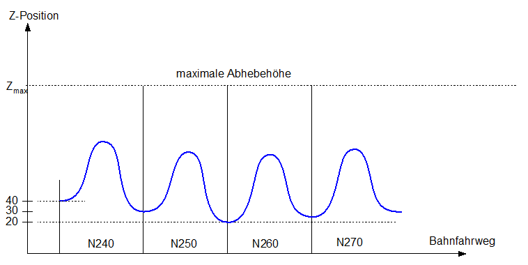

Abheben/Senken in einem NC-Satz
Die Programmierung orientiert sich an der Syntax für unabhängige Achsen. Beim Start des Abhebens/Senkens können die entsprechenden Parameter programmiert werden. Diese sind nicht haltend, d.h. sie werden, falls erforderlich, bei jedem Start neu gesetzt.
Syntax:
<Achsname> [ LIFT [ DOWN ] [ G90 | G91 ] [ POS=.. ] POS_LIMIT=.. ]
<Achsname>
Name der Liftachse
LIFT
Kennung für den Start und das Ende der unabhängigen Abhebebewegung der Achse im aktuellen NC-Satz. Muss immer als erstes Schlüsselwort programmiert sein.
DOWN
Über DOWN kann die Richtung der Achsbewegung invertiert werden, d.h. die Bewegung geht in Richtung des negativen Softwareendschalters. Die Standardrichtung ohne Angabe ist in Richtung des positiven Softwareendschalters.
Nur bei Advanced-Lifting verfügbar
G90 / G91
Absolut-/Relativmaß. Das Standardmaß ist G90. G91 ist nicht haltend, sondern nur für die Abhebe/Senkbewegung wirksam.
POS=..
Zielposition der Liftachse nach der Abhebebewegung in [mm, inch]. Standard ist die aktuelle Sollposition des Achse (siehe V.A.ABS.<Achsname>).
POS_LIMIT=..
Maximale Abhebehöhe bzw. Absenktiefe in [mm, inch]
Programmierbeispiel
; einzeilige Programmierung
N200 Z40
N240 X10 Y.. Z[LIFT POS=30 POS_LIMIT=300]
N250 X20 Y.. Z[LIFT POS=20 POS_LIMIT=300]
N260 X30 Y.. Z[LIFT POS=25 POS_LIMIT=300]
N270 X.. Y.. Z[LIFT POS=30 POS_LIMIT=300]
N280 X.. Y.. Z[LIFT POS=30 POS_LIMIT=300]
Abheben / Senken einer Achse (LIFT) 1:
Einzeiliges Abheben
