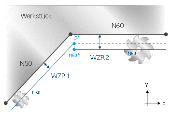

In den Programmbeispielen soll zwischen den programmierten Bewegungssätzen N50 und N60 der Werkzeugradius geändert werden.
Um das Verhalten besser zu veranschaulichen, ist die Änderung des Werkzeugradius sehr groß gewählt. Üblicherweise handelt es sich bei der Änderung des Werkzeugradius um sehr kleine Korrekturen.
In den nachfolgenden Beispielen werden einige Satzübergänge exemplarisch dargestellt. Es sind alle Kombinationen aus Linear- und Zirkularsätzen zulässig.
Änderung des Werkzeugradius im Inneneck
TRC Option PERPENDICULAR_RADIUS_CHANGE 2:
%Test.nc
N05 G0 X0 Y0 F1000
#TRC [PERPENDICULAR_RADIUS_CHANGE=1 ]
N10 V.G.WZ_AKT.R= 5
N20 G42
N40 G01 X20 Y0
N50 G01 X50 Y50
N55 V.G.WZ_AKT.R = 6
N60 G01 X100
N70 G40 X120 Y0
N99 M30

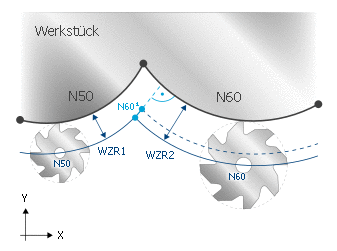

TRC Option PERPENDICULAR_RADIUS_CHANGE 4:
%Test.nc
N05 G0 X0 Y0 F1000
N10 V.G.WZ_AKT.R= 5
N20 G42
N30 G01 X10 Y20
N40 G01 X20
N50 G03 X50 Y25 R30
N60 G03 X90 Y18 R40
N70 G01 X100
N80 G40 X120 Y0
N99 M30
