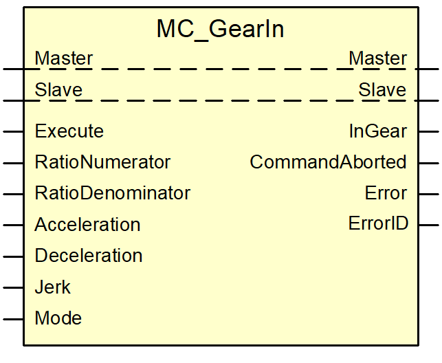

Blockdiagramm des Funktionsbausteins in PLCopen:
Eingangspin | Einheit |
Master * | Logische Achsnummer der Masterachse | ||
RatioNumerator * | Zähler des Verhältnisses der Getriebeübersetzung | ||
RatioDenominator * | Nenner des Verhältnisses der Getriebeübersetzung | ||
Acceleration | [1mm/s2 or 1°/s2] | ||
Deceleration | [1mm/s2 or 1°/s2] | ||
Jerk | [1mm/s3 or 1°/s3] | ||
Mode | 0 | Kopplungsart zwischen Master- und Slaveachse: Sollwertseitige Kopplung. | |
128 | Kopplungsart zwischen Master- und Slaveachse: Istwertseitige Kopplung. | ||
256 | Automatischer Phasenausgleich: ein. | ||
*Ergänzend zu PLCopen sind für diese Eingangspins folgende Optionen verfügbar:
Master | Alternativ zur logischen Achsnummer kann auch der Achsname der Masterspindel programmiert werden. |
RatioNumerator | Alternative Kurzschreibweise RN |
RatioDenominator | Alternative Kurzschreibweise RD |
