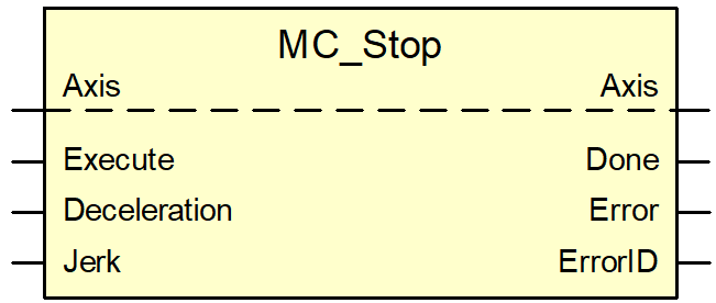

Blockdiagramm des Funktionsbausteins in PLCopen:
Eingangspin | Einheit |
Deceleration | [1mm/s2 or 1°/s2] | |
Jerk | [1mm/s3 or 1°/s3] |
