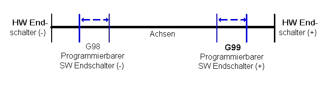

G99 setzt die positiven Endschalterpositionen in [mm, inch] in allen programmierten Achsen. Je nach gesetztem G90/G91 geschieht dies absolut oder additiv zur seitherigen Softwareendschalterposition.

![]() | "Nicht modal" …gilt nur für den Befehl G99, die Softwareendschalter selbst sind modal wirksam. |

- Der Grenzwert kann im NC-Programm durch die Programmierung weiter eingeschränkt, aber nicht erhöht werden. D.h. der in der Achsparameterliste angegebene Grenzwert kann hierdurch nicht vergrößert werden.
- Bei statischen Achskonstellationen (ohne Achstausch) bleibt der im NC-Programm geänderte Grenzwert nach Programmende zunächst gültig und ist so auch für das nächste gestartete NC-Programm wirksam! Erst nach einem CNC-Reset und nachfolgendem Programmneustart gilt wieder der konfigurierte Standardwert.
Ab dem Versionsstand V3.1.3077.0 gilt:
- Siehe Beschreibung im Kapitel "Ergänzungen zu G98 und G99"
Die G99-Änderung wirkt für den Achsverfahrbereich der Bahnbewegung, der unabhängigen Achsen und der Einzelachsen. Relative Handbetriebsverfahrbereiche sind hierdurch nicht betroffen; diese werden durch den NC-Befehl #MANUAL LIMITS [...] beeinflusst.
