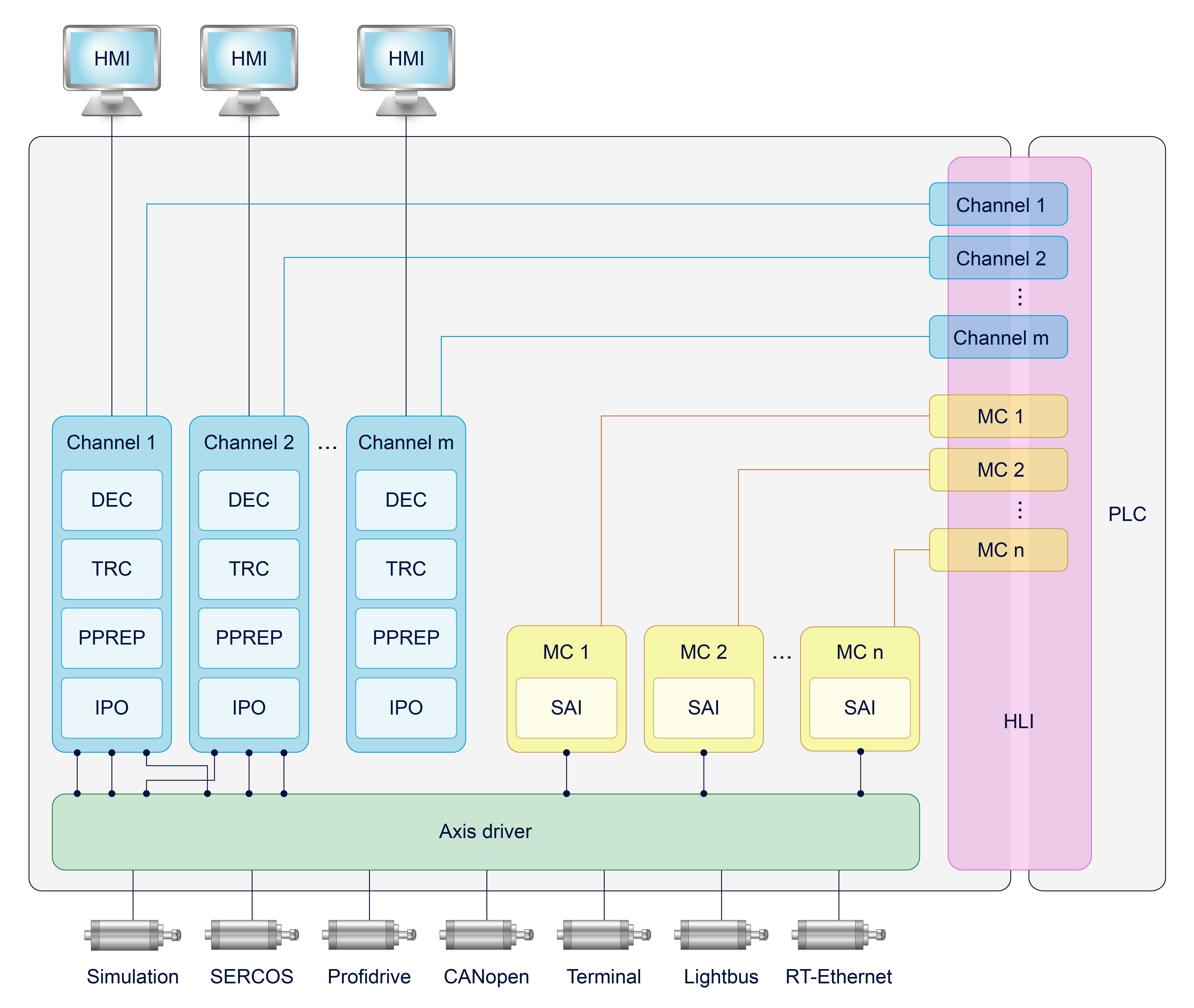

Strukturbeschreibung einer mehrkanaligen CNC
Eine CNC kann für mehrere NC-Kanäle mit zusätzlichen Einzelachsinterpolatoren ausgelegt sein.
In jedem Kanal kann dabei die Bearbeitung eines NC-Programms ausgeführt werden. Hierfür wird eine Gruppe von gemeinsamen zu verfahrenden Achsen verwendet.
Ein Einzelachsinterpolator kann eine einzelne Achse, z.B. über eine SPS-Beauftragung, bewegen.
Beschreibung 1:
Struktur einer mehrkanaligen CNC
HMI:
Benutzeroberfläche
IPO:
Bahninterpolator
DEC:
Dekodierung
SAI:
TRC:
Werkzeugradiuskorrektur
MC:
Motion Control
PPREP:
Bahnvorbereitung
