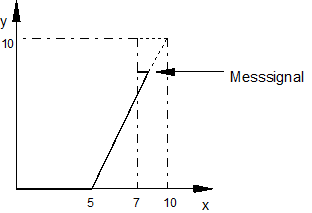

Programmierbeispiel
Messen mit G100
%Messfahrt
N10 G00 X0 Y0 Z0
N20 X5
N30 G100 X10 Y10 F500
N40 G01 X7
N50 M30
Die Abbildung zeigt eine Darstellung der sich ergebenden Bahn:
Beschreibung 1:
Resultierende Bahn der Messfahrt

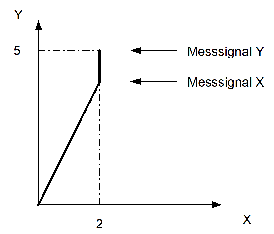

%Unabhängige_Messfahrt
N10 G0 X0 Y0
N20 X[INDP_SYN G100 G90 POS100 FEED500] \
    Y[INDP_SYN G100 G90 POS100 FEED1000]
N30 M30
Beschreibung 2:
Resultierende Achsbewegungen der unabhängigen Messfahrt
