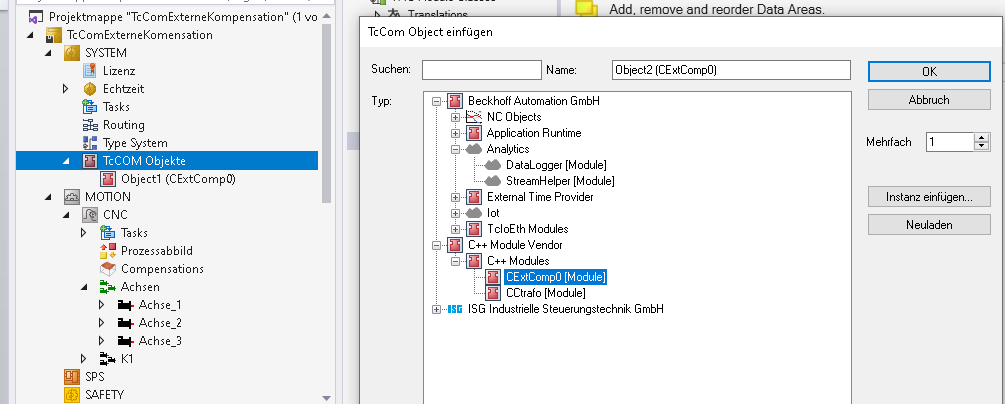

Laden des Kompensationsobjekts
Nachdem das Objekt erfolgreich erstellt wurde, kann das Objekt zu dem XAE-Projekt hinzugefügt werden.

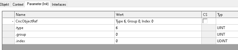

Danach muss noch Typ, Index und Gruppe des Objekts konfiguriert werden:
![]() | Das TcCOM-Objekt muss signiert sein, ansonsten kann dieses nicht geladen werden. Weitere Informationen zu TcCOM-Objekten und wie ein Objekt signiert werden kann, finden Sie im Information System der Firma Beckhoff. |
