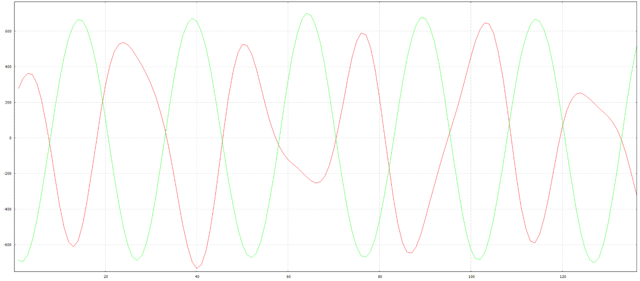

Gefiltert werden soll eine simulierte Schwingung des Antriebs von 20Hz. Im ersten Schritt wird im DRYRUN-Modus der Bandpassfilter aktiviert und das ausgegeben Signal der Improved Position Control (Grün) mit der Istgeschwindigkeit des Antriebs (Rot) verglichen.
Für die Darstellung der beiden Größen bieten sich folgende CNC-Objekte an:
Modus DRYRUN und Allpass-Filter 1:
Modus DRYRUN, nur mit Bandpassfilter
In der Scopedarstellung ist zu erkennen, dass zwar die Amplitude der ausgegebenen additiven Geschwindigkeit relativ gut zur Amplitude der Antriebsschwingung passt, die Phasenlage jedoch dazu führt, dass an einigen Stellen die Frequenz des Antriebs sogar angeregt wird. Der Phasenunterschied liegt bei ca. 90°.

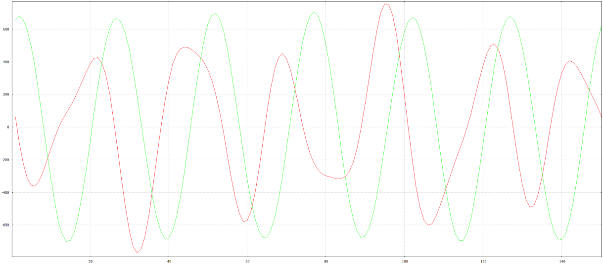

Als zweiter Schritt wird nun ein Allpass-Filter der Ordnung 1 aktiviert und erneut im DRYRUN-Modus das Ergebnis untersucht:
Modus DRYRUN und Allpass-Filter 2:
Modus DRYRUN, mit Bandpass- und Allpassfilter
Ohne die Amplitude der additiven Geschwindigkeit zu beeinflussen, konnte mit dem Allpassfilter die Phasenlage dahingehend angepasst werden, dass diese nun nahezu perfekt invers zur Schwingung des Antriebs liegt. Dadurch kann das Ergebnis der Dämpfung verbessert werden.
