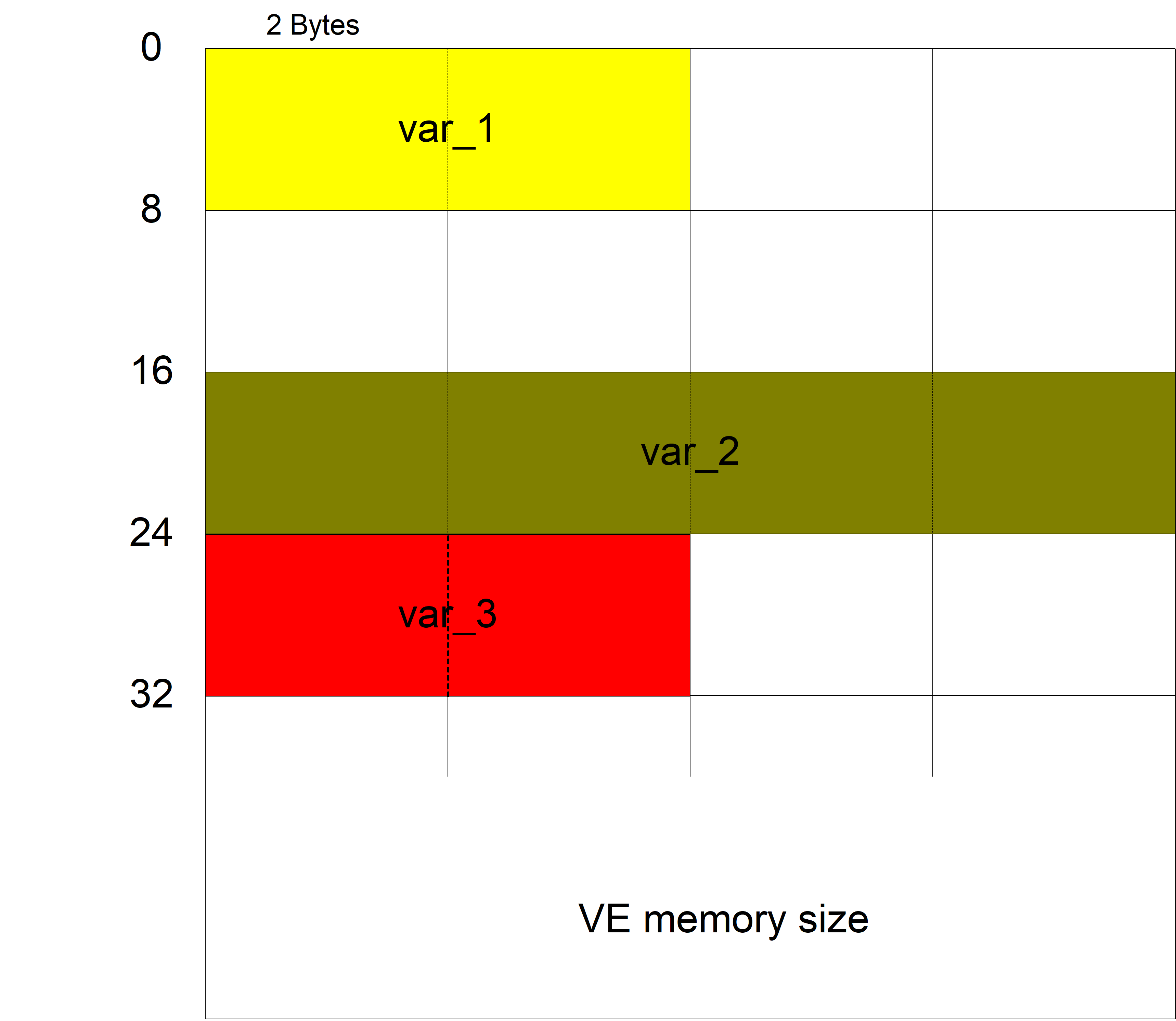

Beispiel für auto_memory_mode = START_VE_MEMORY:
auto_memory_mode START_VE_MEMORY
var[0].name                      var_1
var[0].type                      SGN32
var[0].scope                     GLOBAL
var[0].synchronisation           FALSE
var[0].access_rights             READ_WRITE
var[1].name                      var_2
var[1].type                      REAL64
var[1].scope                     GLOBAL
var[1].synchronisation           TRUE
var[1].access_rights             READ_WRITE
var[1].byte_offset               16
var[2].name                      var_3
var[2].type                      SGN32
var[2].scope                     GLOBAL
var[2].synchronisation           TRUE
var[2].access_rights             READ_WRITE
Methode für automatisches Speicherlayout (P-EXTV-00012) 1:
Resultierendes Speicherlayout

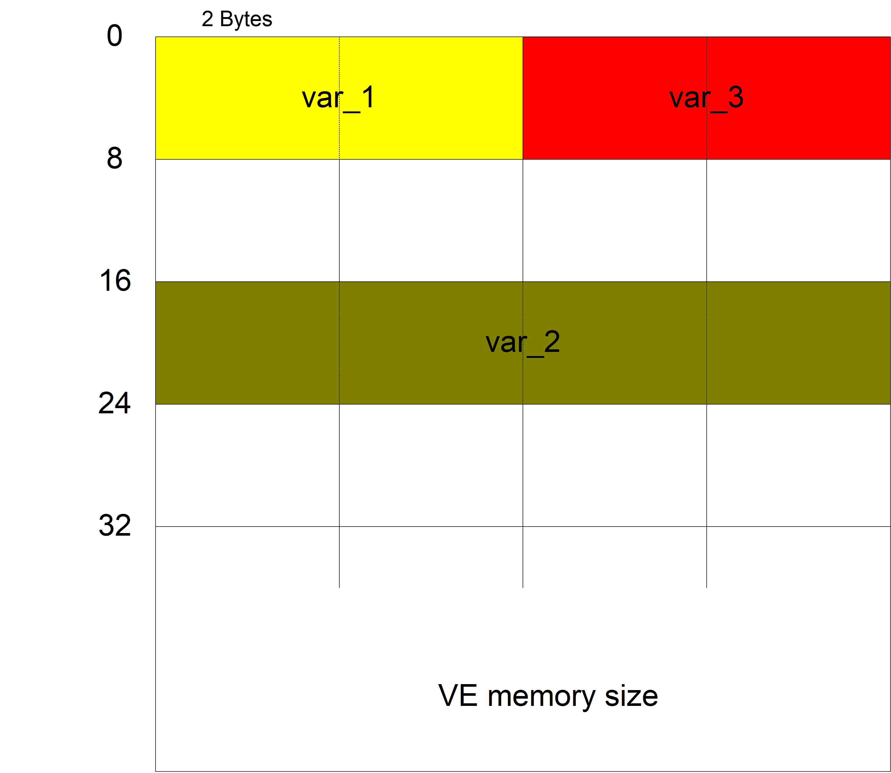

Beispiel für auto_memory_mode = LAST_USED_ADDRESS:
auto_memory_mode LAST_USED_ADDRESS
var[0].name                      var_1
var[0].type                      SGN32
var[0].scope                     GLOBAL
var[1].name                      var_2
var[1].type                      REAL64
var[1].scope                     GLOBAL
var[2].name                      var_3
var[2].type                      SGN32
var[2].scope                     GLOBAL
Methode für automatisches Speicherlayout (P-EXTV-00012) 2:
