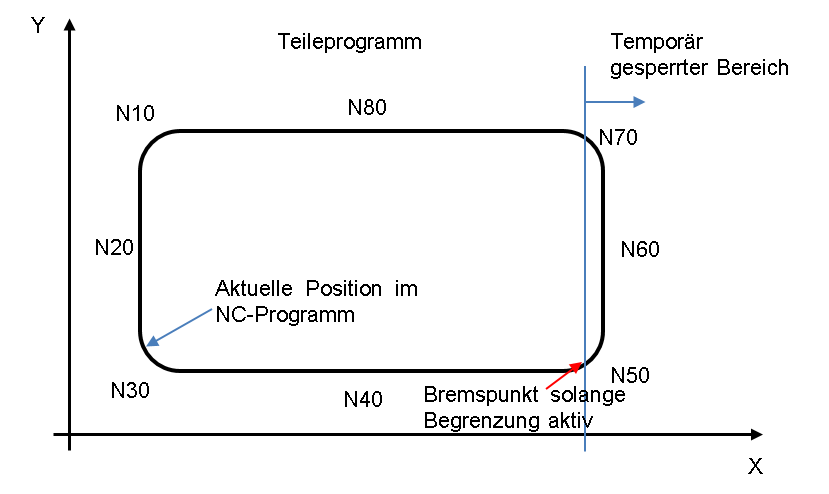

Die CNC verfügt über die Möglichkeit, die Achspositionen im zukünftigen Verlauf des aktiven Programms zu prüfen. Bei einer erkannten Verletzung des Achsbegrenzungen kann folgend die Bearbeitung mittels Feedhold an der Bereichsgrenze angehalten werden.
Die Funktion kann auch als ein bereichsspezifischer Feedhold angesehen werden. Ein Einfahren in den gesperrten Bereich wird verhindert.
- Befindet sich die aktuelle Position zum Zeitpunkt der Aktivierung des Bereichs innerhalb des zu sperrenden Bereichs, so wird sofort angehalten. Der Bremsvorgang erfolgt mit der Feedhold-Beschleunigung.
- Befindet sich die aktuelle Position zum Zeitpunkt der Aktivierung des Bereichs außerhalb des zu sperrenden Bereichs, wirkt die aktuell aktive Beschleunigung bis zum Bremspunkt. Der Bremspunkt liegt dann auf der Zonengrenze +/- 1 Takt.
Nachfolgende Abbildung soll den möglichen Anwendungsfall verdeutlichen:
