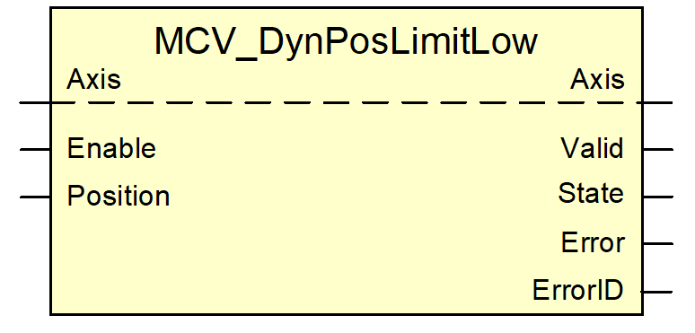

MCV_DynPosLimitLow
Soll verhindert werden, dass die Position einer Achse einen bestimmten Wert unterschreitet, wird mit diesem Funktionsbaustein der Grenzwert vorgegeben, der nicht unterschritten werden darf. Bewegt sich die Achse in Richtung Grenzwert wird die Bewegung so geregelt, dass die Achse im Bereich des Grenzwerts anhält. Der Positionsgrenzwert kann um die Wegstrecke überfahren werden, die in einem Taktzyklus der Steuerung zurückgelegt wird.
Blockdiagramm
MCV_DynPosLimitLow 1:
Parameter des FB
Variablenname
Datentyp
Axis
AXIS_REF
Achsreferenz
Variablenname
Datentyp
Enable
Bei TRUE wird der Positionsgrenzwert auf das SPS-Interface (HLI) geschrieben.
Position
DINT
Vorgabe des Positionsgrenzwertes
Variablenname
Datentyp
Valid
Ist TRUE, wenn die Sollwertvorgabe aktiviert ist.
State
DINT
Aktueller Positionsgrenzwert.
Error
Zeigt an, ob innerhalb eines FB ein Fehler aufgetreten ist.
ErrorID
WORD
Fehlerkennung
