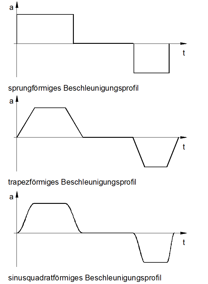

Die Wahl des Beschleunigungsprofils bestimmt die Geschwindigkeit auf der programmierten Bahn unter Einhaltung
Folgende Modi sind verfügbar:
Je nach Wahl des Beschleunigungsprofils stellt sich der nachfolgend dargestellte Beschleunigungsverlauf ein:
Beschleunigungsprofile 1:
Bahnbeschleunigungsprofile
Die NC-Steuerung berechnet aus der Weginformation, den Geschwindigkeitsvorgaben im NC-Programm sowie den dynamischen Kenngrößen der Maschinenachsen den im aktuellen Takt auszugebenden Fahrweg für die programmierte Bahn.
Die Planung des daraus resultierenden Geschwindigkeitsprofils geht über mehrere Sätze hinweg und stellt sicher, dass jederzeit ohne Überschreitung der zulässigen Dynamikgrenzwerte angehalten werden kann (Look Ahead).
