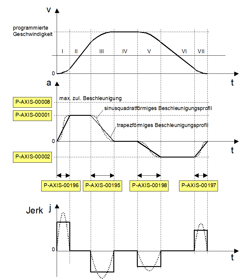

Das ruckbegrenzte Beschleunigungsprofil kann in 7 Segmenten dargestellt werden (unten stehende Abbildung "Parameter bei ruckbegrenztem Beschleunigungsprofil").
I | Geschwindigkeitszunahme mit zunehmender Beschleunigung auf einen maximalen Beschleunigungswert innerhalb einer vorgegebenen Zeit. |
II | Geschwindigkeitszunahme mit konstanter Beschleunigung. |
III | Geschwindigkeitszunahme mit abnehmender Beschleunigung bis auf Beschleunigungswert 0 innerhalb einer vorgegebenen Zeit. |
IV | Phase mit konstanter Geschwindigkeit, Beschleunigung 0 |
V | Geschwindigkeitsabnahme mit zunehmender Verzögerung auf einen maximalen Bremsbeschleunigungswert innerhalb einer vorgegebenen Zeit. |
VI | Geschwindigkeitsabnahme mit konstanter Verzögerung. |
VII | Geschwindigkeitsabnahme mit abnehmender Verzögerung bis auf den Bremsbeschleunigungswert 0 innerhalb einer vorgegebenen Zeit. |
Die Parameter in den Segmenten I, III, V und VII bestimmen den Achsruck, der durch das Beschleunigungsprofil verursacht wird.
Vorteile
Die Vorteile der ruckbegrenzten Beschleunigungsprofile sind:
- Bessere Ausnutzung der verfügbaren Maschinendynamik (z.B. Positionieren im Eilgang)
- Schonung der Mechanik durch Vermeidung von Stößen
- Geringe Schwingungsanregung
- Bessere Parametrierungsmöglichkeit von Verfahren zur Konturverbesserung (z.B. Vorsteuerung)
Parametrierung
Die achsspezifischen Beschleunigungsrampen der ruckbegrenzten Beschleunigungsprofile werden durch Angabe einer maximalen Beschleunigung und einer maximalen Rampenzeit parametriert. Oben stehende Abbildung zeigt die Profilverläufe von Geschwindigkeit, Beschleunigung und Ruck mit den entsprechenden Parametern.
Mit den aufgeführten Parametern kann für jede Beschleunigungs- und Verzögerungsphase eine individuelle Beschleunigungsrampe eingestellt werden:
Maximale Beschleunigung bei zunehmender Geschwindigkeit: | P-AXIS-00001 |
Maximale Verzögerung bei abnehmender Geschwindigkeit: | P-AXIS-00002 |
Maximale Rampenzeiten: | P-AXIS-00195 P-AXIS-00196 P-AXIS-00197 P-AXIS-00198 |
Bei der Parametrierung der Rampenzeit ist zu berücksichtigen, dass bei Rampenzeiten < CNC-Zykluszeit das ruckbegrenzte Beschleunigungsprofil zum sprungförmigen Beschleunigungsprofil entartet.

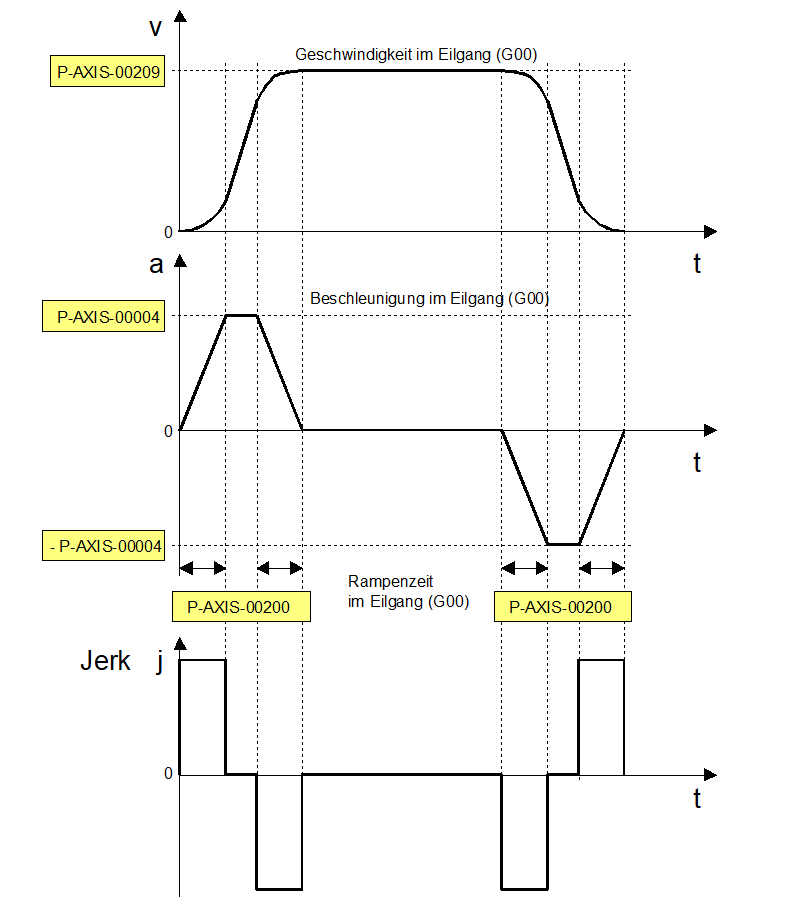

Parametrierung für Eilgang (G00)
Für Bewegungen im Eilgang (G00) kann das ruckbegrenzte Beschleunigungsprofil mit steileren Beschleunigungsrampen parametriert werden. Alle Beschleunigungsrampen (Segmente: I, III, V und VII) werden mit der maximalen Beschleunigung P-AXIS-00004 und der maximalen Rampenzeit P-AXIS-00200 parametriert (siehe folgende Abbildung).
