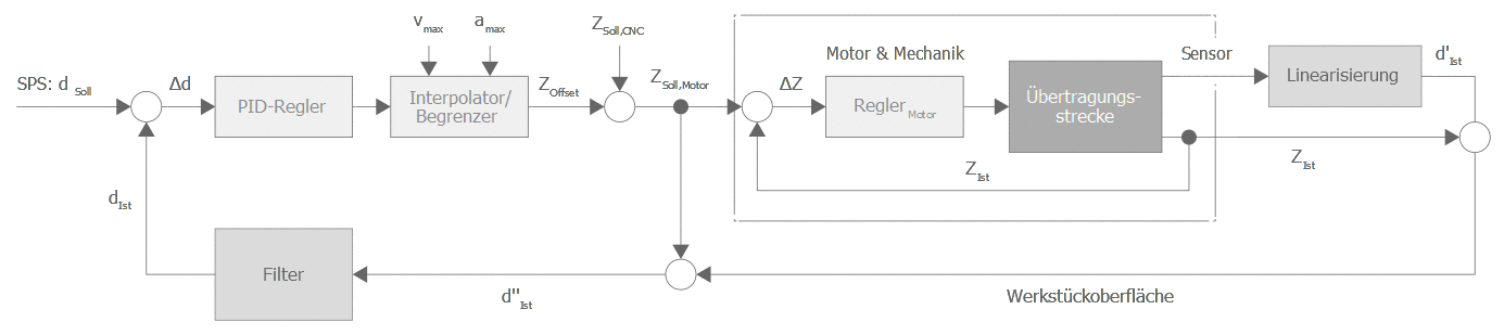

Abstandssensor
Normalerweise wird der Abstand rein aus dem Abstandssensor ermittelt. Die Istposition der Z-Achse fließt hier nicht ein.
Abweichung = Sollabstand - Sensorwert
Δd = dSoll - dIst (ReglerDistCtrl: ZOffset,i = ZOffset,i-1 + Δd)
dIst = Filter (d’Ist)
Abstandssensor und Motorgeber
Als Erweiterung kann sowohl der Abstandssensor als auch der Z-Istwert Sensor herangezogen werden. Die inverse Kopplung der beiden Geber (Motor, Abstand) führt im Allgemeinen zu einer Reduzierung der Schwingungsneigung.
Δd = dSoll - dIst (ZOffset,i = ZOffset,i-1 + dε)
dIst = Filter (d’Ist + ZIst - ZSoll) = Filter (d’Ist - ΔΖ)
