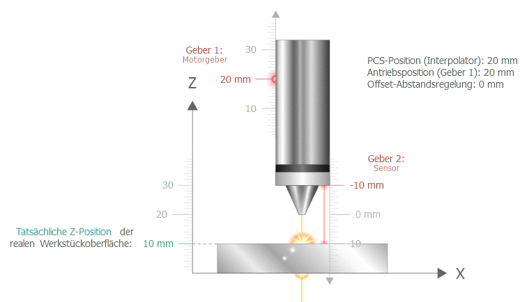

Vorgabe der Werkstückoberfläche (SET_POS, surface) 1:
Vorgabe der idealen Werkstückoberfläche bei Höhenregelung

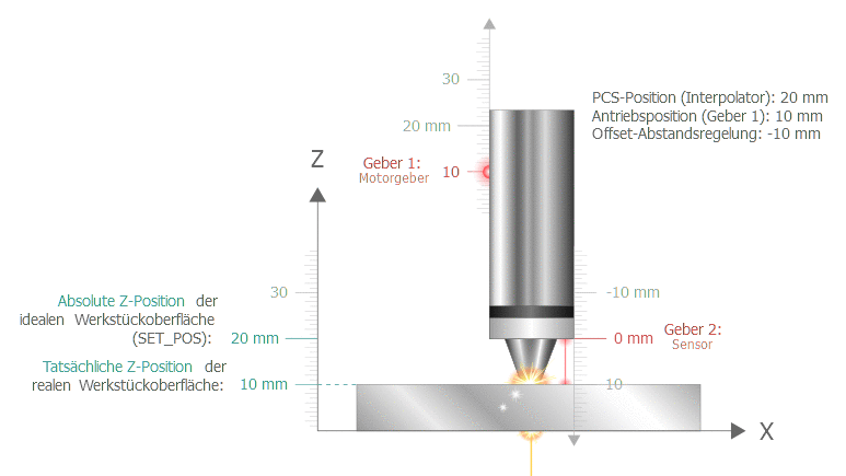

Vorgabe der Werkstückoberfläche (SET_POS, surface) 2:

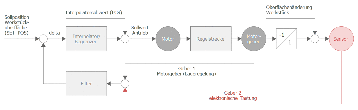

Blockschaltbild der Abstandsregelung

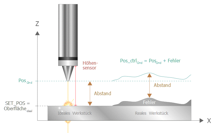

Mit der Abstandsregelung können Abweichungen der Position der Werkstückoberfläche (Istposition) zu einer vorgegeben Sollposition automatisch korrigiert werden:
Vorgabe der Werkstückoberfläche (SET_POS, surface) 3:
Ideales Werkstück
Abweichung
Eine Abweichung von der idealen Werkstückoberfläche (z.B. bei dünnerem Werkstück) wird durch den Sensor (Geber 2) detektiert:

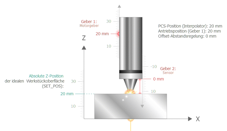

Vorgabe der Werkstückoberfläche (SET_POS, surface) 4:
Reales Werkstück ohne Abstandsregelung
Kompensation des Versatzes
Nach Einschalten der Abstandsregelung mit SET_POS=20 mm (erwartete Werkstückhöhe) wird der Versatz durch die Abstandsregelung kompensiert. Ein Anpassen des NC-Programms (PCS-Position) ist dadurch nicht notwendig. Im NC-Programm kann von einer konstanten Werkstückoberfläche bei Z=20mm ausgegangen werden.

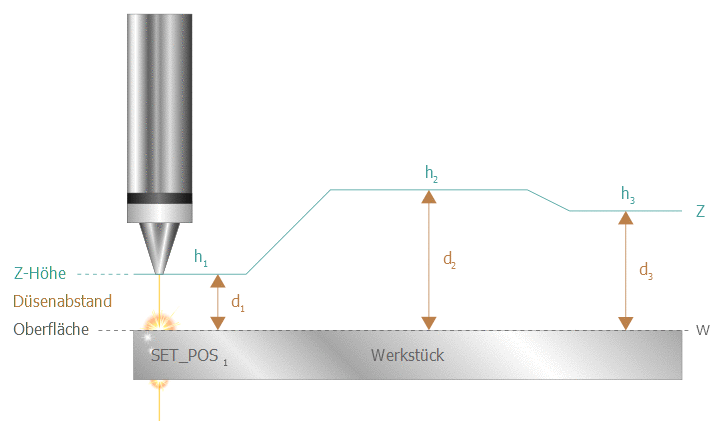

Vorgabe der Werkstückoberfläche (SET_POS, surface) 6:
Konstante Werkstückoberfläche mit geändertem Werkzeugabstand
Höhenänderungen
Änderungen der Werkstückoberfläche werden durch die Abstandsregelung korrigiert. Im NC-Programm kann daher von einem ebenen Werkstück ausgegangen werden. Höhenänderungen zur Werkstückoberfläche können durch Programmieren der Achse vorgenommen werden. Bei Z=SET_POS berührt die TCP-Spitze die Werkstückoberfläche.
