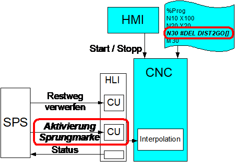

Die Sprungmarken können anschließend durch die SPS zur Laufzeit einzeln gültig geschaltet werden (ACTIVATION). Dies kann über die Control Unit „Restweg verwerfen, Ende-Marke“ erfolgen.
Durch gleiche Aktivierungskennungen können die einzelnen Sprungmarken auch zu Gruppen zusammengefasst werden.

Erweiterte Schnittstellen von Restweg verwerfen
Abwärtskompatibilität
Wird auf der SPS-Schnittstelle keine Ende-Marke gültig gesetzt (Control-Unit activation = 0), so wird auf das Ende des nächsten Bewegungssatzes wie seither gefahren.

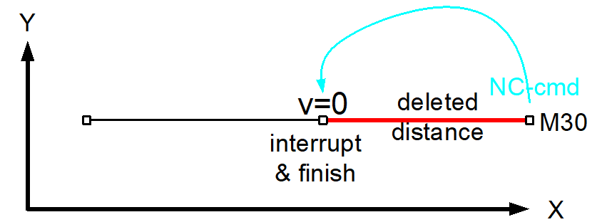

Restweg verwerfen ohne Ende-Marke bis M30
Eine gültige Ende-Marke kann nur wirksam werden, wenn die Kommandierung (itel: SPS-Schnittstelle (Control Unit auf dem HLI)) erfolgt ist.

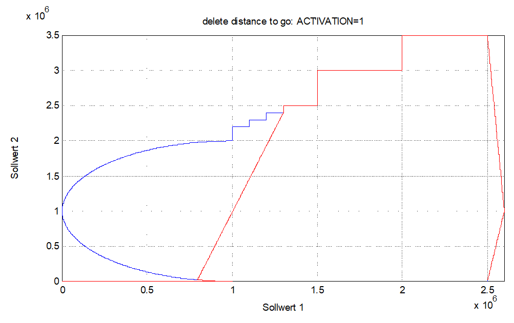

Programmierbeispiel
%deldisttogo_end_mark
N029 G02 Y200 J100
N031 G01 Y220
N032 G00 X110 Y220
N033 Y230
N034 X120
N035 Y240
N040 X130
N041 #DEL DIST2GO   ;Standard ACTIVATION = '16#01'
N050 Y250
N051 #DEL DIST2GO [END='16#01'] ; Abkürzungsziel
N060 X150
N061 #DEL DIST2GO [END=2] ; Abkürzungsziel
N070 Y300
N071 #DEL DIST2GO [END='16#0105'] ; Abkürzungsziel
N080 X200
N081 #DEL DIST2GO [END=8] ; Abkürzungsziel
N090 Y350
N100 X250
M30
