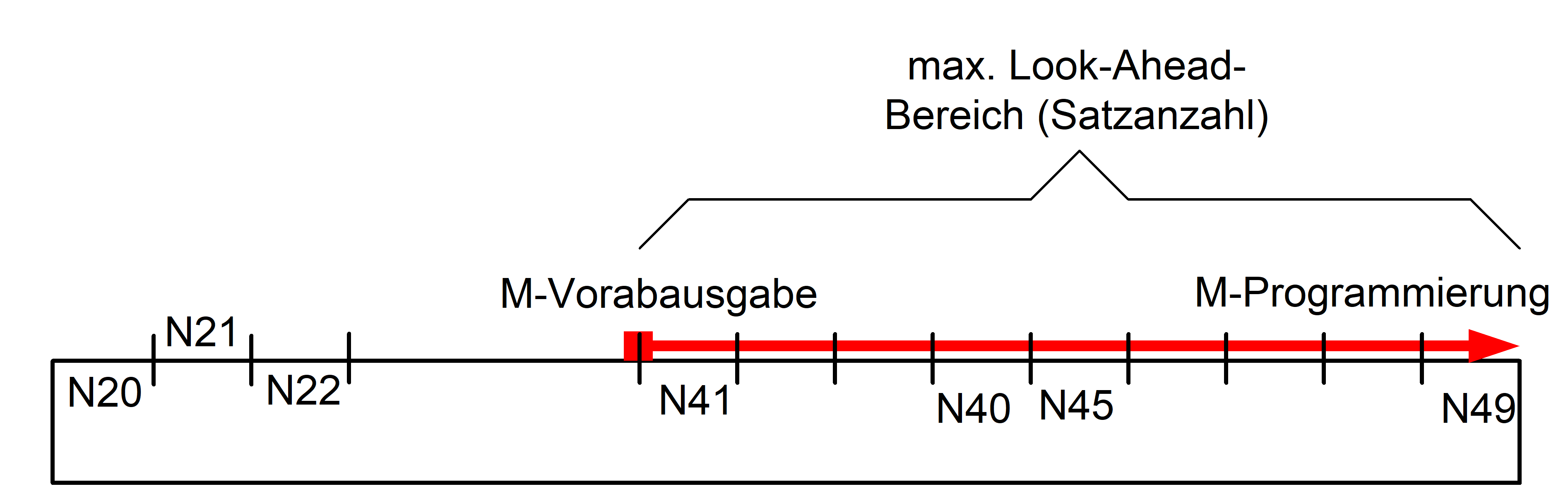

Ohne explizite Angabe ist standardmäßig der Bereich auf 10 NC-Sätze beschränkt. Bei kurzen Bewegungssätzen oder vielen Steuerkommandos ohne Bewegung kann diese Satzanzahl nicht ausreichend sein, um die M-Funktion an die gewünschte Stelle vorzuziehen. In diesem Fall wird die M-Funktion bis zur maximal bekannten Bahnposition vorgezogen und eine Warnung ausgegeben.

; -> reale M-Ausgabe aufgrund Satzanzahlbeschraenkung

Maximale betrachtete Satzanzahl für Vorabausgabe der M-Funktionen (P-CHAN-00603) 1:
Begrenzen der Vorabausgabe auf den max. Look-Ahead Bereich (Standard 10 Sätze)
Durch den Look-Ahead-Bereich ergibt sich eine Verzögerung beim Programmstart. Deswegen sollte diese Satzanzahl nur so groß als unbedingt notwendig gewählt werden.
