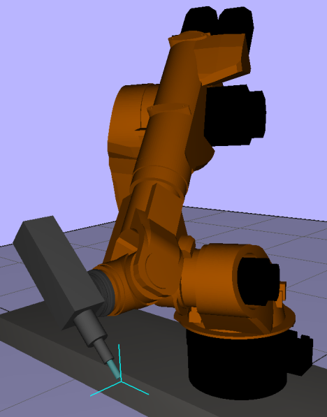

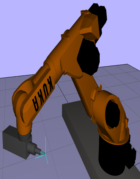

Programmierbeispiel:
N010 G90 G00 A0 B180 C0
N020 G91 G00 C45 (1.Bild)
N030 G91 G00 B90 (2.Bild)
Verhalten von G91 bei Orientierungsachsen (P-CHAN-00332) 1: Verhalten von G91 bei Orientierungsachsen (P-CHAN-00332) 2:
