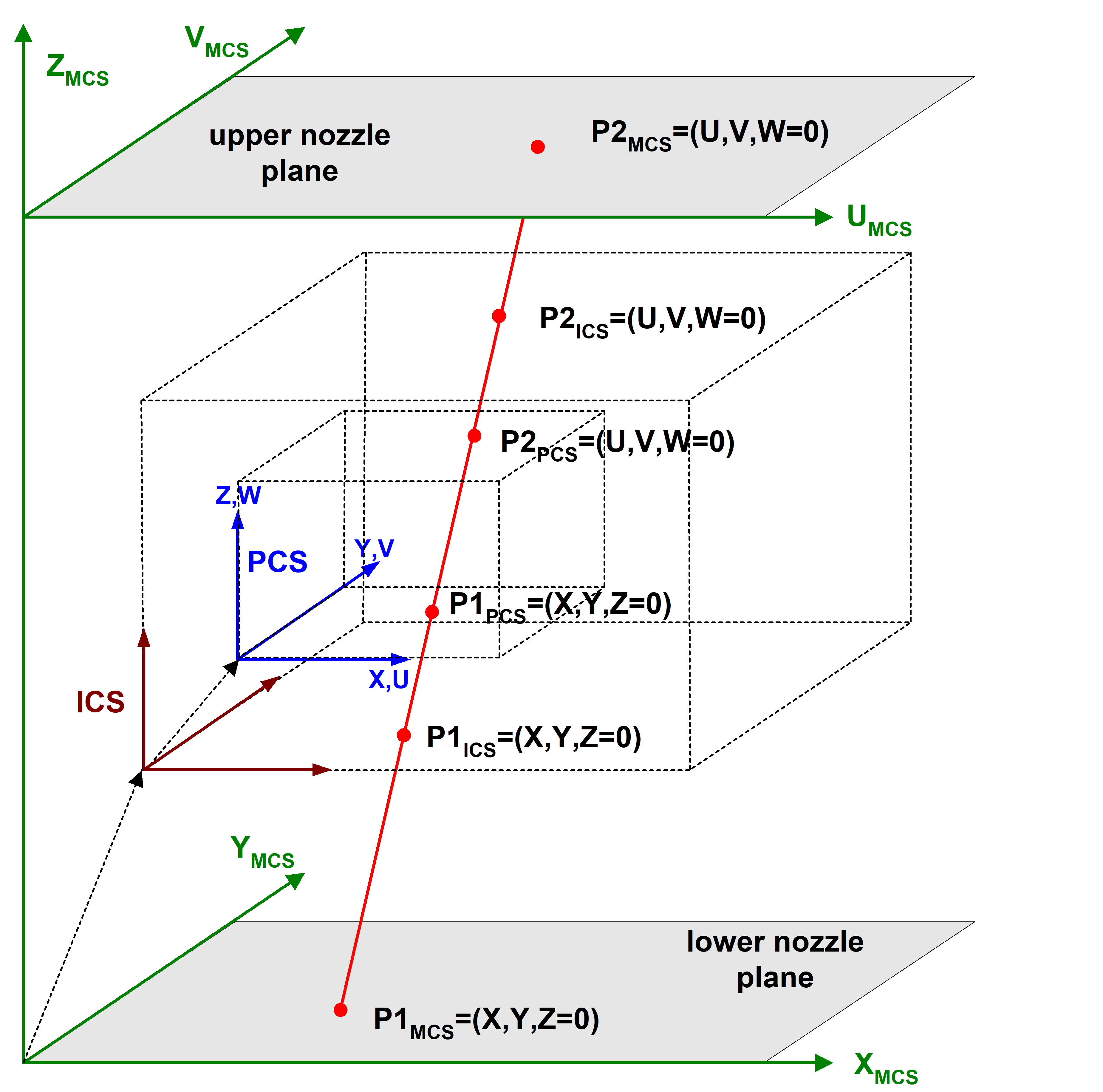

An-/Abwahl der Schnittpunktberechnung mit Koordinatensystemebenen bei 2-Pfadprogrammierung
Bei aktiver 2-Pfadprogrammierung (P-CHAN-00261) wird der Durchstoßpunkt des Werkzeugs (z.B. Erodierdraht) durch die definierten Koordinatensystemebenen bei der Vorwärts- und Rückwärtstransformation automatisch berechnet (Grundeinstellung nach Hochlauf der Steuerung). Die Z- und W-Koordinate im jeweiligen Koordinatensystem werden implizit zu 0 gesetzt.
Mit diesem Parameter kann die Schnittpunktberechnung für die kartesische Vorwärts- und Rückwärtstransformation per Konfiguration ein- und ausgeschaltet werden.

OFF: Schnittpunktberechnung mit X,Y- und U,V-Ebene deaktiviert.
ON: Schnittpunktberechnung mit X,Y- und U,V-Ebene bei Vorwärts- und Rückwärtstransformation aktiv.

Die Schnittpunktberechnung mit den Koordinatensystemebenen kann auch im NC-Programm mit #CS MODE[..] programmiert werden.
An-/Abwahl der Schnittpunktberechnung (P-CHAN-00398) 1:
