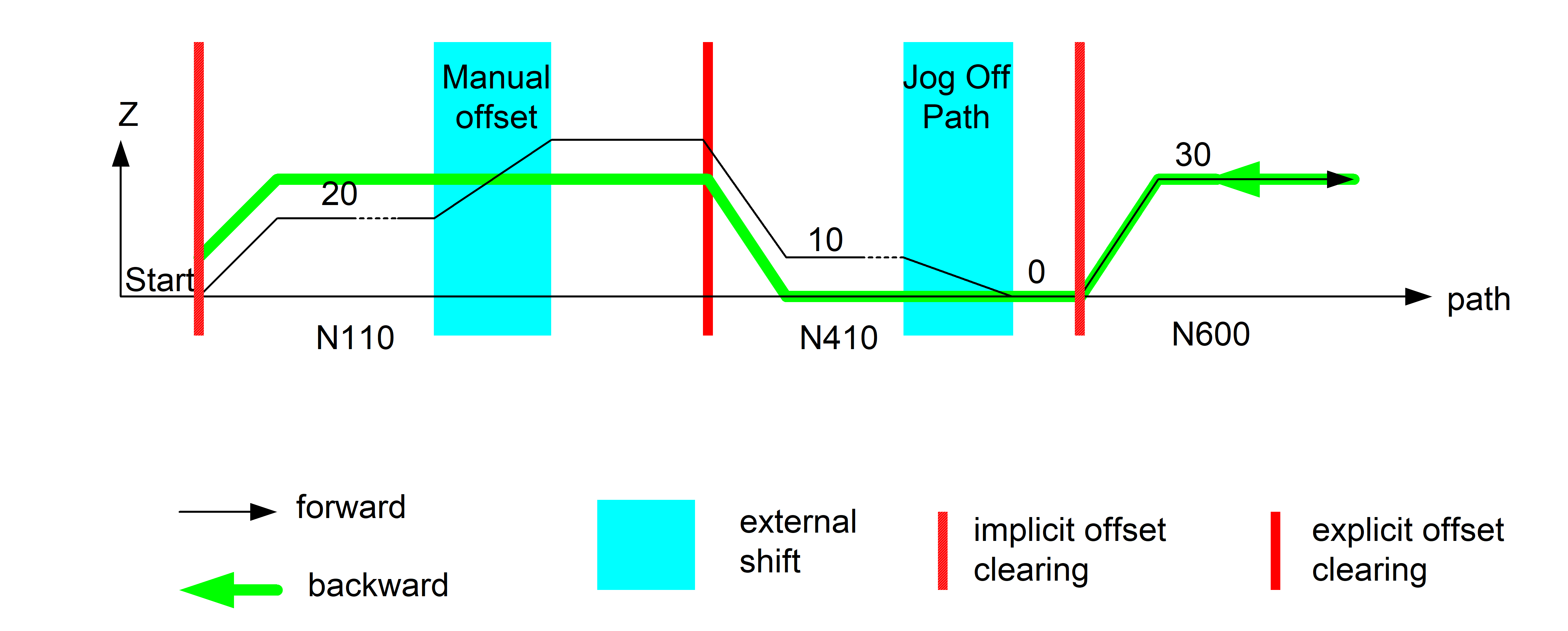

Bewegung bei Vorwärts-/Rückwärtssteuerung mit Offsets
Hinweis
Ist eine kinematische Transformation aktiv, die insbesondere positionsabhängig dynamisch unterschiedlich ist, kann es zu dynamischer Überlastung (oder nicht vollständiger Auslastung) der Achsen kommen.
Hintergrund: Wird mit einem Offset zurückgefahren, so wird von der ursprünglichen Bahn abgewichen. Die dynamische Planung erfolgte jedoch mit der ursprünglichen Bahnbewegung in Vorwärtsrichtung ohne Offset.

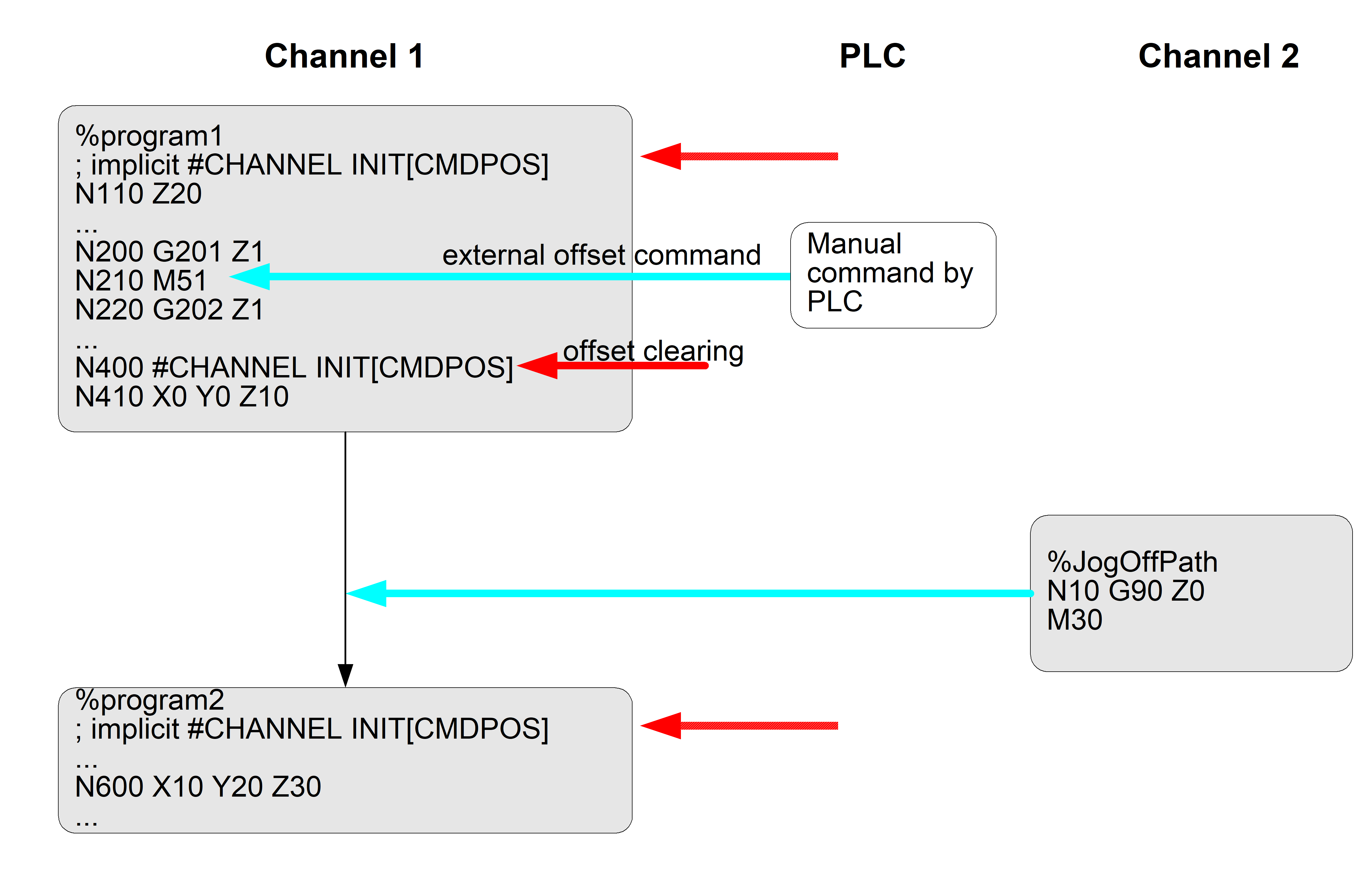

Die programmierte Bahnkontur kann durch externe Onlineeinflüsse verschoben werden. Diese Positionsverschiebung kann durch eine nachfolgende Synchronisation dem gesamten NC-Kanal (s. #CHANNEL INIT[CMDPOS]) bekannt gegeben werden. Hierdurch wird die Verschiebung wieder gelöscht, d.h. eine absolut programmierte Position enthält danach keine Verschiebung mehr.
Beim Vorwärts-/Rückwärtsfahren werden externe Verschiebungen nicht - wie sonstige im NC-Programm angegebene Bewegungen - zurückgefahren. Wird auf eine Programmstelle mit einer externen Verschiebung zurückgefahren, so existieren zwei Möglichkeiten:
  1. Es darf nicht weiter zurückgefahren werden, da die im NC-Programm angegebenen Positionen auch in Rückwärtsrichtung ohne Verschiebung angefahren werden müssen.
  2. Die Verschiebung wird beibehalten und es kann weiter zurückgefahren werden. Die im NC-Programm angegebenen absoluten Positionen sind somit nicht mehr gültig, da sie um den aktuell gültigen Offset verschoben sind.
Diese Verschiebungen können verursacht werden durch:
  • Handbetriebsaktionen
  • Verschieben der Kontur über 'Jog of Path' (siehe [FCT-C15])
  • Kompensationen, die Online durchgeführt werden (siehe [FCT-C20]

0: Es kann nicht über die Programmstelle einer externen Verschiebung zurückgefahren werden. Der Rückfahrspeicher wird automatisch (wie bei einem #BACKWARD STORAGE CLEAR) gelöscht.
1: Es kann über die Programmstelle einer externen Verschiebung zurückgefahren werden, wobei die beim Umdrehen aktive Verschiebung beibehalten wird.
