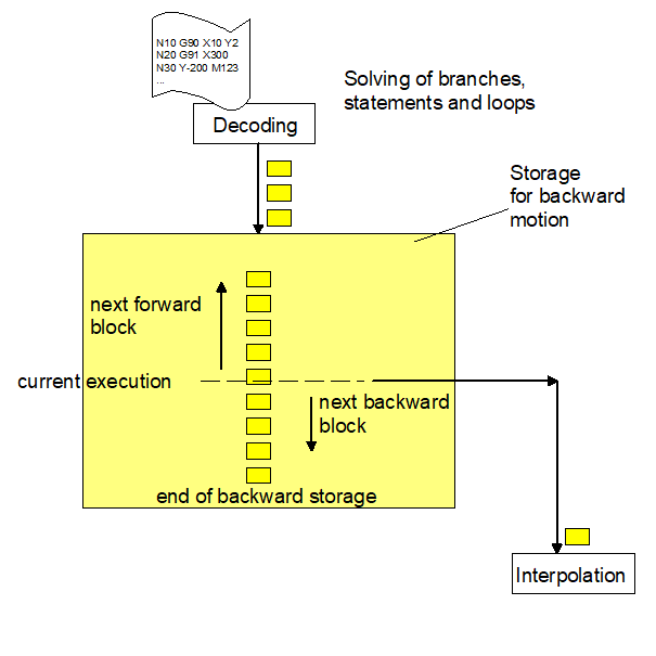

Beim 'Vorwärts-/Rückwärtsfahren auf der Bahn' (siehe [FCT-C7]) kann ein NC-Programm vorwärts und wieder rückwärts gefahren werden. Hierbei werden Beeinflussungen der Programmdecodierung nicht nochmals ausgewertet, d.h. es werden nur die im NC-Programm angegebenen und ursprünglich decodierten Bewegungen vorwärts/rückwärts gefahren.
Einstellungen für das Vorwärts/-Rückwärtsfahren auf der Bahn (forward_backward.*) 1:
Schema der Vorwärts-/Rückwärtssteuerung
