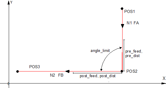

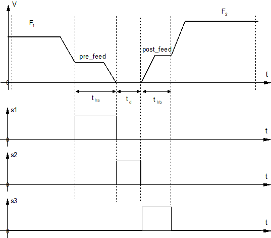

Abhängig von der Bearbeitungstechnologie kann es erforderlich sein, dass der Bearbeitungsprozess an spitzen Konturverläufen (Ecken) speziell gesteuert werden muss. Im Fall einer spitzen Ecke (definiert durch Winkeldifferenz zwischen zwei Konturelementen) wird der Bahngeschwindigkeitsverlauf an der Ecke abhängig von vordefinierten Parametern modifiziert, zusätzlich dazu werden drei aus dem Bahngeschwindigkeitsverlauf abgeleitete Steuersignale erzeugt, die an der PLC Schnittstelle zur Verfügung stehen (Siehe HLI Doku, Statusinformationen eines Kanals -> Eckenfunktion -> Signal_1, Signal_2, Signal_3). Als Konturelemente können Linear- oder Zirkularsätze programmiert werden, dabei wird nicht geprüft, ob es sich um eine Außen- oder Innenkontur handelt! Sind die Funktionen 'Einfügen von Fasen und Radien (G301/G302)' oder WRK (G41/G42) aktiv, können zusätzliche Konturelemente erzeugt werden, die dann zu einem anderen Knickwinkel führen, als zwischen den beiden ursprünglichen Konturelementen!

Einstellungen für die Eckenbearbeitung (edge_machining.*) 1:
Ecke zwischen zwei Konturelementen
Einstellungen für die Eckenbearbeitung (edge_machining.*) 2:
Timing Diagramm der Signale s1 .. s3
