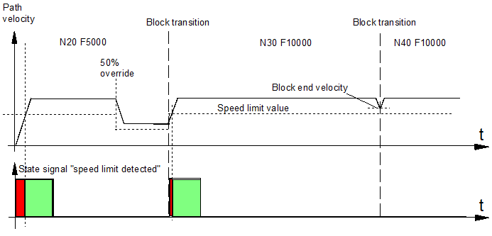

Gewichtung des Geschwindigkeitsgrenzwertes über Override (P-CHAN-00155) 1:
Timing-Diagramm ohne Overridegewichtung (f_override_weight_v_limit = 0)

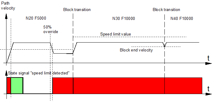

Gewichtung des Geschwindigkeitsgrenzwertes über Override (P-CHAN-00155) 2:
Timing-Diagramm mit Overridegewichtung (f_override_weight_v_limit = 1)
