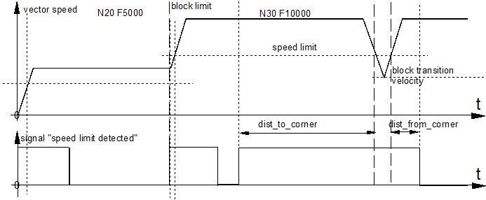

Look-Ahead Geschwindigkeitsgrenzwert (speed_limit_look_ahead.*)
Abhängig von der Bearbeitungstechnologie kann es erforderlich sein, dass die Steuerung die SPS über Änderungen des Geschwindigkeitsverlaufs informiert. In diesem Fall wird ein Signal 'Speed limit detected' (SLD) erzeugt, wenn die aktuelle Geschwindigkeit unter den Geschwindigkeitsgrenzwert fällt.
Look-Ahead Geschwindigkeitsgrenzwert (speed_limit_look_ahead.*) 1:
Timing-Diagramm des Geschwindigkeits-Look-Ahead
speed_limit_look_ahead.enable                   1 (0: inaktiv, 1: aktiv)
speed_limit_look_ahead.v_limit                  750 ([0.1%] von prog. Geschw.)
speed_limit_look_ahead.time                     1 (Einheit Zeit oder Weg
speed_limit_look_ahead.dist_to_corner           5000 ([0.1um oder us])
speed_limit_look_ahead.dist_from_corner         6000 ([0.1um oder us])
speed_limit_look_ahead.override_weight_v_limit  0 (0: inaktiv, 1: aktiv)
