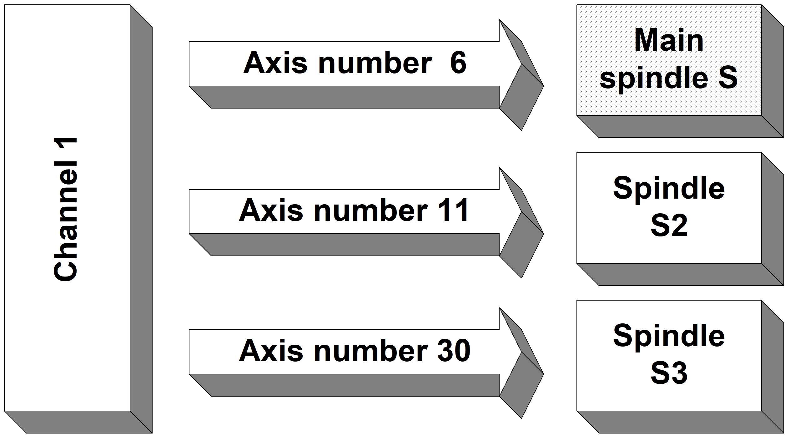

Parametrierbeispiel: Konfiguration eines 1-kanaligen Systems mit 3 Spindeln. Nach dem Hochlauf ist die Spindel 'S1' mit der logischen Achsnummer 6 die Hauptspindel. Sie wird über den Spindelnamen 'S' angesprochen. Die Spindeln mit den logischen Achsnummern 11 und 30 werden über ihre Standardbezeichnungen 'S2' und 'S3' programmiert.
spdl_anzahl                          3
main_spindle_ax_nr                   6-> -> ->-
main_spindle_name                    S ->-       /
spindel[0].bezeichnung               S1-<-       /
spindel[0].log_achs_nr               6-< -< -<-
spindel[1].bezeichnung               S2
spindel[1].log_achs_nr               11
spindel[2].bezeichnung               S3
spindel[2].log_achs_nr               30

Spindelbezeichnung (P-CHAN-00007) 1:
Beispiel für eine kanalspezifische Spindelkonfiguration
