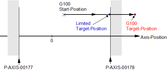

Automatische Verfahrbereichsbegrenzung bei Messfahrt
Die programmierten Zielpositionen eines Messsatzes (G100) müssen innerhalb der Softwareendschalter (SWE) liegen, ansonsten wird die Messbewegung nicht gestartet bzw. ausgeführt. Bei bestimmten Messvorgängen ist die Lage der PCS Zielpositionen nicht bekannt, es soll bis zum Ansprechen des Messtasters in die programmierte Richtung gefahren werden. Über den Parameter P-CHAN-00268 kann die automatische Begrenzung der Messverfahrbewegung aktiviert werden. Wurde während der Messbewegung kein Messtastersignal erkannt, so stoppt die CNC die Bewegung vor dem SWE bzw. IMCS rechteckförmigen Arbeits- oder Schutzraum (ab V3.1.3079.22). Eine Fehlermeldung mit ID 50706 wird ausgegeben.

0: Programmierte Messbewegungen mit Zielpunkt außerhalb der SWE werden nicht gestartet, es wird eine SWE Fehlermeldung ausgegeben.
1: Programmierte Messbewegungen mit Zielpunkt außerhalb der SWE werden ohne Fehlermeldung gestartet. Ist die Messung beim Erreichen des Verfahrbereichsendes (SWE) nicht ausgeführt, stoppt die CNC die Bewegung und die Fehlermeldung ID 50706 wird ausgegeben.

Automatische Verfahrbereichsbegrenzung (P-CHAN-00268) 1:
Verfahrwegsbegrenzung bei Messfahrt
