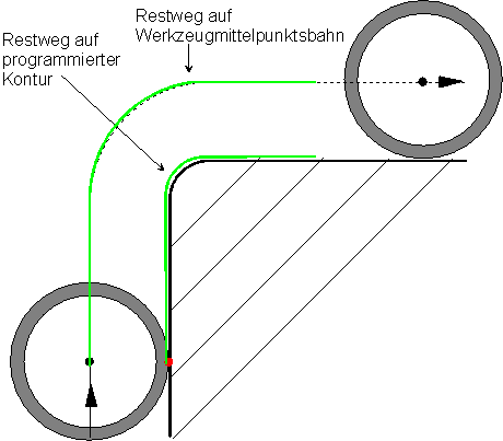

Umschalten auf konturbezogenen Restweg beim Kantenstoßen
Standardmäßig wird der definierte Restweg (P-CHAN-00030) bzw. der programmierte Restweg (V.G.RW) als Wert, bezogen auf die Fräsermittelpunktsbahn interpretiert. Die Steuerung fährt diesen Restweg nach Ansprechen des Messtasters auf der Werkzeugmittelpunktsbahn ab, stoppt und gibt anschließend die entsprechende M-Funktion aus.
Soll sich der Restweg bei aktiver WRK auf die Kontur beziehen, so ist der Kanalparameter auf 1 zu setzen. Die Steuerung berechnet dann den Fahrweg auf der Werkzeugmittelpunktbahn so, dass der geforderte Restweg auf der Kontur gefahren wird.
Zur Verwendung der Funktion ist eine rotatorische Simulationsachse zu konfigurieren. In den Achsparametern ist für diese Achse die Betriebsart 0x04000004 (P-AXIS-00015) einzustellen!
