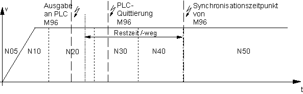

Restweg/-zeitberechnung bei M/H-Vorausgabe aktivieren
Für die M/H-Synchronisationstypen MEP_SVS und MET_SVS kann über diesen Parameter die Berechnung und Bereitstellung von Restweg-/zeit aktiviert werden. Ist der Parameter auf den Wert 1 gesetzt, so wird nach Ausgabe aller M-Funktionen vom Typ MEP_SVS und MET_SVS, bezogen auf den Synchronisationspunkt, der Restweg und die Restzeit berechnet. Auf die Werte kann mittels CNC Objekten* zugegriffen werden. In diesem Fall wartet die Look-Ahead Funktion das Überfahren des aktuell aktiven Synchronisationspunktes ab, bevor zum nächsten Synchronisationspunkt gewechselt wird.
Parameter
m_h_pre_outp_calc_value_to_go
Datentyp
BOOLEAN
Datenbereich
0: Keine Restweg-/zeitberechnung. Sobald alle M-Funktionen eines Synchronisationspunktes ausgegeben wurden, wird zum nächsten Synchronisationspunkt gewechselt (Default).
1: M-Code Look Ahead mit Restweg-/zeitberechnung. Erst nach Überfahren des Synchronisationspunktes wird zum nächsten Synchronisationspunkt gewechselt.
Dimension
Standardwert
0
Anmerkungen
* Zugriffe auf CNC Objekte:
Weg bis Synchronisationspunkt: [0.1µm] Index Group: 0x21301 Offset: 0x27
Zeit bis Synchronisationspunkt: [1µs] Index Group: 0x21301 Offset: 0x28
Programmierbeispiel
N10 G01 X10 G90 F5000
N20 X20
N30 X30
N40 X40
N45 M96
N50 X80
N60 X0
N70 M30
