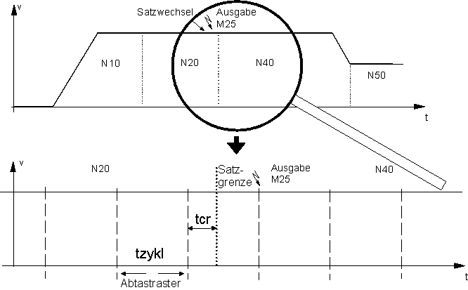

Ohne Synchronisation MOS_TS
N10 G01 X25 G90 F5000
N20 X50
N30 M25 (M25 MOS_TS)
N40 X100
N50 X200
M30
Ohne Synchronisation MOS_TS 1:
Hinweis
Für den korrekten Eintrag des Zeitoffsets muss die SPS-Schnittstelle zyklisch gelesen werden. Nur dann ist sichergestellt, dass auch nachfolgende M-Funktionen vom Typ MOS_TS hochgenau ausgegeben und im zeitlichen Ablauf richtig zugeordnet werden können.
Hinweis
Bei achsspezifischer Verwendung der Synchronisationsart MOS_TS wird der von der CNC berechnete Abtastzeitoffset auf dem HLI nicht bereitgestellt (siehe Beispiel)!
N20 X50
N30 X[M25] achsspezifische Ausgabe M25 (MOS_TS)
N40 X100
N50 X200
M30
