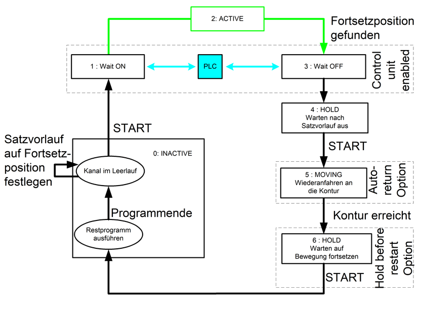

Satzvorlauf, Zustand | ||
Beschreibung | Zeigt den aktuellen Zustand des Satzvorlauf-Modus im Interpolator an. | |
Signalfluss | CNC → PLC | |
ST-Pfad | gpCh[channel_idx]^.bahn_state.block_search_state_r | |
Datentyp | INT | |
Wertebereich | Konstante | Wert |
HLI_BS_INACTIVE | 0 | |
HLI_BS_WAIT_FOR_PLC_ON | 1 | |
HLI_BS_ACTIVE | 2 | |
HLI_BS_WAIT_FOR_PLC_OFF | 3 | |
HLI_BS_WAIT_RETURN_TO_CONTOUR | 4 | |
HLI_BS_RETURNING_TO_CONTOUR | 5 | |
HLI_BS_WAIT_FOR_CONTINUE_CONTOUR | 6
Zugriff | PLC liest | |

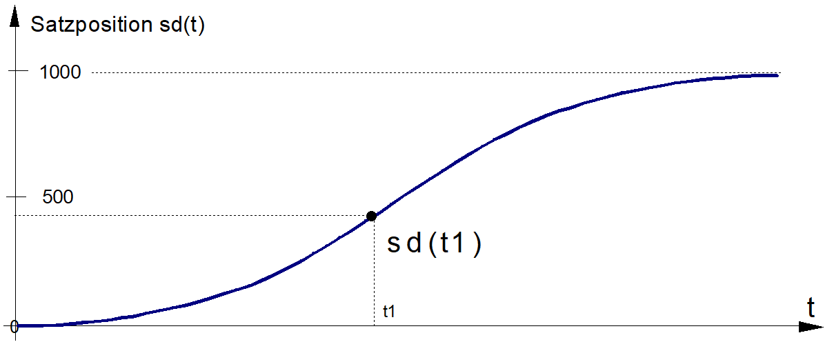

Zurückgelegter Satzfahrweg | |
Beschreibung | Anteil des Fahrweges, der vom Gesamtfahrweg im aktuellen Satz zurückgelegt wurde. Dieses Statusdatum enthält die aktuelle Satzposition bezogen auf den Raumfahrweg im Bewegungssatz in Promille sd(t).
ST-Pfad | gpCh[channel_idx]^.bahn_state.covered_distance_r |
Datentyp | DINT |
Einheit | 0,1 % |
Besonderheiten | Ist eine Hauptachse an der Bewegung beteiligt, so ist dies der zurückgelegte Bahnfahrweg bezogen auf den Satzfahrweg der ersten drei Achsen. Ist keine Hauptachse an der Bewegung beteiligt, so ist dies der zurückgelegte Fahrweg der Mitschleppachse mit der längsten Verfahrzeit bezogen auf den Satzfahrweg. |

Satzvorlauf, Abstand zur Fortsetzposition | |
Beschreibung | Wird ein NC-Programm im Satzvorlauf gestartet, erfolgt die Abarbeitung des NC-Programms simulativ (ohne Bewegung der Achsen) bis zur vorgegebenen Fortsetzposition. Der Satzvorlauf befindet sich an dieser Stelle dann im Zustand HLI_BS_WAIT_FOR_PLC_OFF und berechnet den Abstand der Istpositionen der Achse von der Fortsetzposition. Ist der Satzvorlauf im Zustand HLI_BS_RETURNING_TO_CONTOUR, wird dieser Wert zyklisch aktualisiert. |
ST-Pfad | gpCh[channel_idx]^.bahn_state.block_search_path_deviation_r |
Datentyp | UDINT |
Einheit | 0,1 µm |
Wertebereich | [0, MAX_SGN32] |
