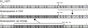

DRIVE_POS: Die vom Encoder übertragene Absolutposition wird nach gegebenenfalls erfolgter Formatanpassung als Istposition übernommen (Default).
COMBINED: Die Bits 31 … shift_xist1 werden aus der vom Encoder gelieferten Absolutposition übernommen, die Bits 0 … shift_xist1 - 1 werden aus GX_XIST1 übernommen.
Siehe dazu auch das Bild unten.

Der Berechnungsmodus COMBINED darf nur dann verwendet werden, wenn der Motorgeber des Antriebes eine, innerhalb einer Motorumdrehung, absolute Istposition liefert.
Gegebenenfalls Herstellerdokumentation konsultieren!
