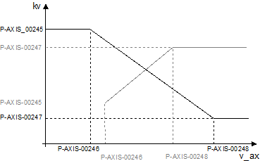

Durch die dynamische kv-Anpassung kann die Verstärkung des Lagereglers in Abhängigkeit von der Achsgeschwindigkeit verändert werden.
Hierbei wird die gewünschte Lagereglerverstärkung für zwei Achsgeschwindigkeiten angegeben. Zwischen den beiden Geschwindigkeiten wird die Lagereglerverstärkung linear interpoliert. Im folgenden Bild sind mögliche Verläufe der Lagereglerverstärkung dargestellt.
