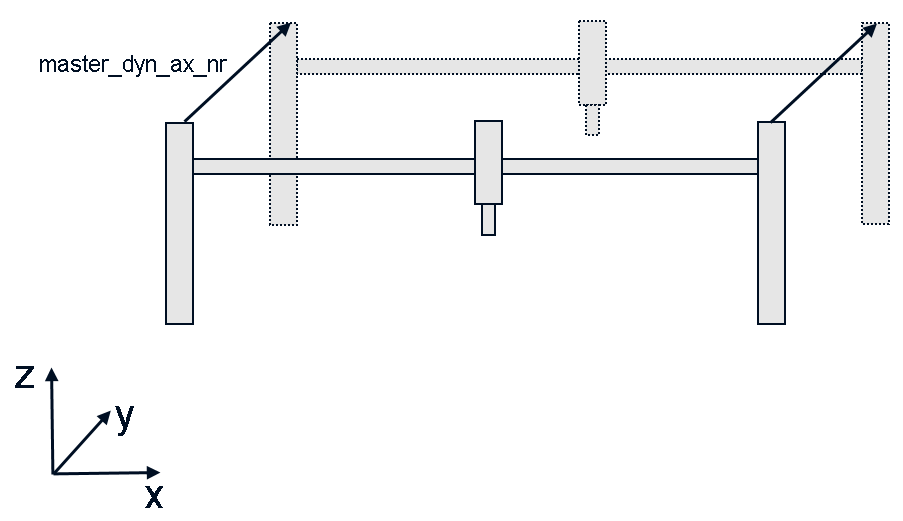

Modus 1
Übersicht 1:
Nickkompensation - Modus1
Es wird eine Beschleunigung und eine dazugehöriger Korrekturwert angegeben. Bei Beschleunigungen kleiner als die angegebene, wird der Korrekturwert linear interpoliert.

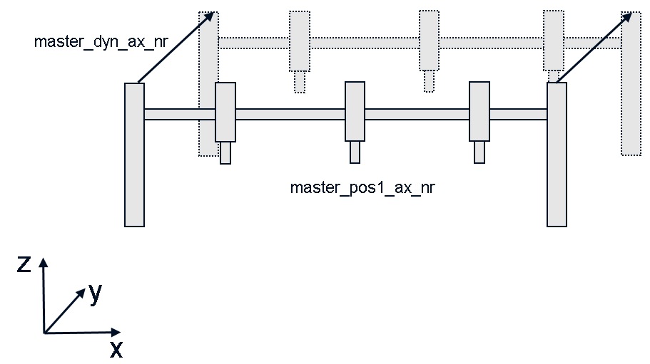

Modus 2
Übersicht 2:
Nickkompensation - Modus 2
Die Kompensation wird mit Hilfe einer Adaptionsachse berechnet. Hierfür müssen vom Anwender drei Messversuche durchgeführt werden. Die Messversuche werden an verschiedenen Positionen der Adaptionsachse durchgeführt. Mit Hilfe der Position der Adaptionsachse und der aktuellen Beschleunigung wird die Kompensation berechnet.

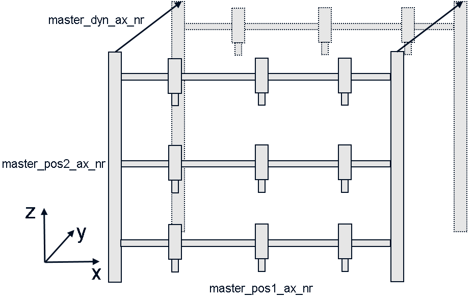

Modus 3
Übersicht 3:
Nickkompensation – Modus 3
Es können zwei Adaptionsachsen angegeben werden. Es können vom Anwender bis zu 15 Messversuche in die Korrekturwertliste eingetragen werden. Die Nickkompensation berechnet mit Hilfe einer Flächeninterpolation die Kompensationswerte.
Hierbei ist zu beachten, dass die Messungen den kompletten Arbeitsraum abdecken müssen. Ist dies nicht der Fall, können bei Positionen außerhalb des angegebenen Messbereiches falsche Kompensationswerte auftreten.
