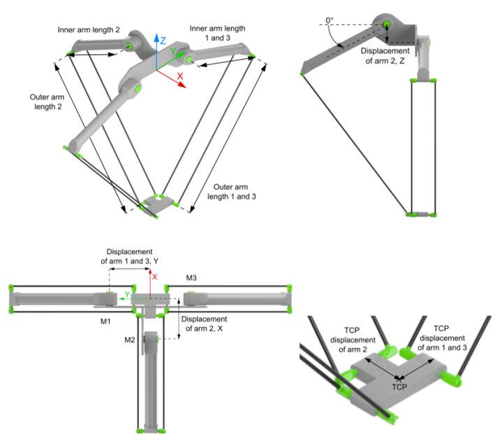

Der 3D-Delta T Type 3 (P_3C3) ist, wie oben im Schema gezeigt, aufgebaut. Zwei Arme sind direkt gegenüberliegend, der dritte Arm im 90 Grad Winkel zu diesen. Durch die Armanordnung ist es möglich, zwei Roboter dieses Typs sehr nah aneinander zu platzieren.
Das Maschinenkoordinatensystem (MCS) befindet sich mittig zwischen den beiden gegenüberliegenden Armen auf Höhe der Motoren M1 und M3.
Alle Motorachsen sind in Grad skaliert und 0° ist, wie im Schema gezeigt, definiert, wobei der Pfeil die positive Drehrichtung anzeigt. Das gilt für alle drei Motoren.
Parameter für die Kinematik
Parameter
Typ
Einheit
Inner arm length 1 and 3
Arm 1, Arm 3: Länge von Drehpunkt zu Drehpunkt des inneren Arms (direkt mit dem Motor verbunden)
LREAL
mm
Inner arm length 2
Arm 2: Länge von Drehpunkt zu Drehpunkt des inneren Arms (direkt mit dem Motor verbunden)
LREAL
mm
Outer arm length 1 and 3
Arm 1, Arm 3: Länge von Drehpunkt zu Drehpunkt des äußeren Arms
LREAL
mm
Outer arm length 2
Arm 2: Länge von Drehpunkt zu Drehpunkt des äußeren Arms
LREAL
mm
Displacement of arm 1 and 3, Y
Arm 1, Arm 3: Jeweils der Abstand vom MCS-Ursprung zur Motorachse
LREAL
mm
Displacement of arm 2, X
Arm 2: Der Abstand vom MCS-Ursprung zur Motorachse
LREAL
mm
Displacement of arm 2, Z
LREAL
mm
TCP displacement of arm 1 and 3
Arm 1, Arm 3: Länge vom Mittelpunkt der Greiferplatte bis zu den virtuellen Drehachsen des äußeren Arms
LREAL
mm
TCP displacement of arm 2
Arm 2: Länge vom Mittelpunkt der Greiferplatte bis zu der virtuellen Drehachse des äußeren Arms
LREAL
mm
