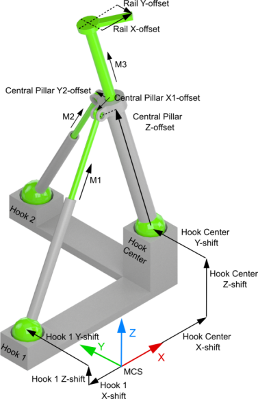

Die 3D-Kinematik Type 7 (PXX SZ) ist, wie oben im Schema gezeigt, aufgebaut.
Der Nullpunkt des Maschinenkoordinatensystems (MCS) kann dabei an einer beliebigen Stelle im Raum liegen. Vom MCS-Ursprung aus werden die Aufhängungspunkte („Hooks“) der drei Arme definiert. Zur Definition der offsets wird beim zentralen Arm („Central Pillar“) von der Position parallel zur Z-Achse des MCS ausgegangen, sodass die feste Länge des zentralen Arms bis zur Aufhängung der beiden anderen Arme das „Central Pillar Z-offset“ ist. Am Ende des zentralen Arms, kann sich noch ein Ausleger („Rail“) befinden, dessen Spitze durch das „Rail-offset“ angegeben wird.
Alle Motorachsen sind in Millimetern skaliert, wobei der Pfeil die positive Richtung anzeigt. Der Nullpunkt der Motorachsen M1 und M2 befindet sich im jeweiligen Aufhängungspunkt Hook1 bzw. Hook 2. Der Nullpunkt der Motorachse M3 befindet sich hingegen im Central Pillar Z-offset.
