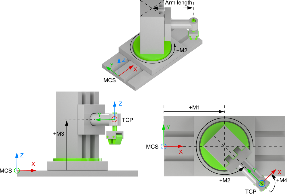

Die 4D-Kinematics Type 6 (S_XCZC) beschreibt eine serielle kinematische Transformation, die, wie oben im Schema gezeigt, aufgebaut ist.
Die Motorenachsen M2 und M4 sind in Grad skaliert, wobei die positive Drehrichtung in Pfeilrichtung ist.
Die Motorachse M1 und M3 sind in Millimetern skaliert. In Bezug zum MCS gibt M1 eine Bewegung auf der X-Achse und M3 eine Bewegung auf der Z-Achse an. Der Ursprung des MCS-Koordinatensystems befindet sich auf der Linearachse M1 im Gelenk M2.
