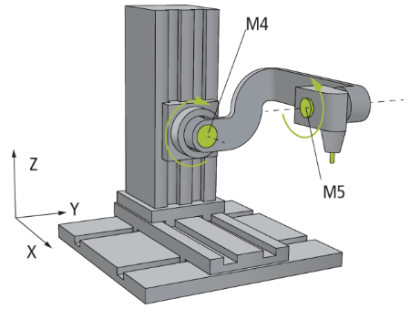

Die 5D-Kinematics Type 2 (XYZab) ist, wie oben im Schema gezeigt, aufgebaut.
Die Motoren 1 bis 3 (X, Y, Z) sind in Millimetern skaliert. Die Motoren 4 und 5 sind in Grad skaliert. Die 0° Position ist die in der Zeichnung dargestellte Achsenposition; die Pfeile zeigen die positive Drehrichtung an.

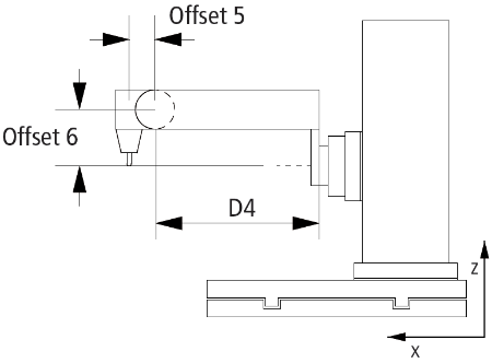

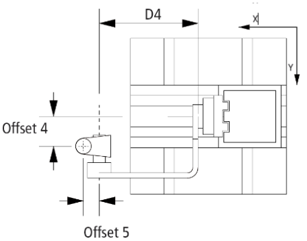

Handle D4
Armlänge in X-Richtung von Motorachse 4 zur Motorachse 5, wie in der Zeichnung dargestellt.
LREAL
mm

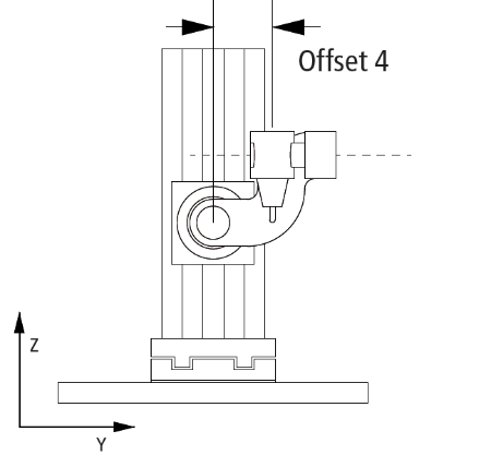

Offset 4
Versatz in Y-Richtung zwischen Motorachse 4 und TCP.
LREAL
mm
Offset 5
Versatz in X-Richtung zwischen Motorachse 5 und TCP.
LREAL
mm
Offset 6
Versatz in Z-Richtung zwischen Motorachse 4 und Motorachse 5.
LREAL
mm
